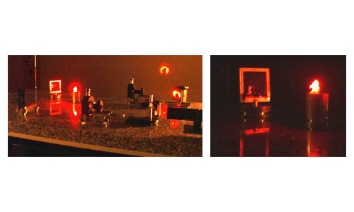

Enregistement et restitution d'un hologramme. Le montage réalisé (en haut) est un interféromètre de Mach-Zender, avec un filtre spatial dans chacun des deux bras. La source est un laser HeNe 5 mW. L'image en bas montre la figurine et son image virtuelle observée dans l'hologramme.
